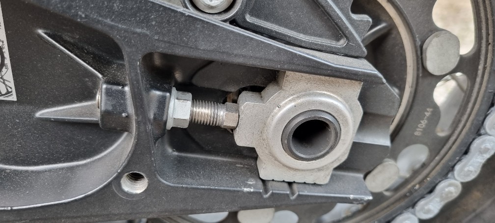

Approfitto giusto per conoscenza, dove si vede la foto in alto del registro catena... fatto cambio gomme e trovato spezzato in due...e non mi sono accorto di niente...e son stato anche al Circolo Polare...mah... dategli un occhiata...

@snaporaz basic
Quella parrebbe la risultanza d'una eccessiva tensione del dado di serraggio forcellone, con pistola, da parte del gommista ...magari unita ad un tentativo di registrar il gioco catena senza smollarlo (ulteriore tensione sulla cuspide del registro ...che mette in crisi l'ensemble!) :|

Messaggioda snaporaz basic » 24 mag 2023, 22:55
@Bat21 , come già precisato, ho solo approfittato vedendo la foto sopra segnalando un fatto capitatomi due giorni fa e non volendo aprire un topic apposta . Le motivazioni saranno una o molteplici, chi vuole darà un occhio, male non fa , ritengo possa essere una divagazione " salutare " , i post servono a questo. ( oltre 100'000 km con la carota ...)
