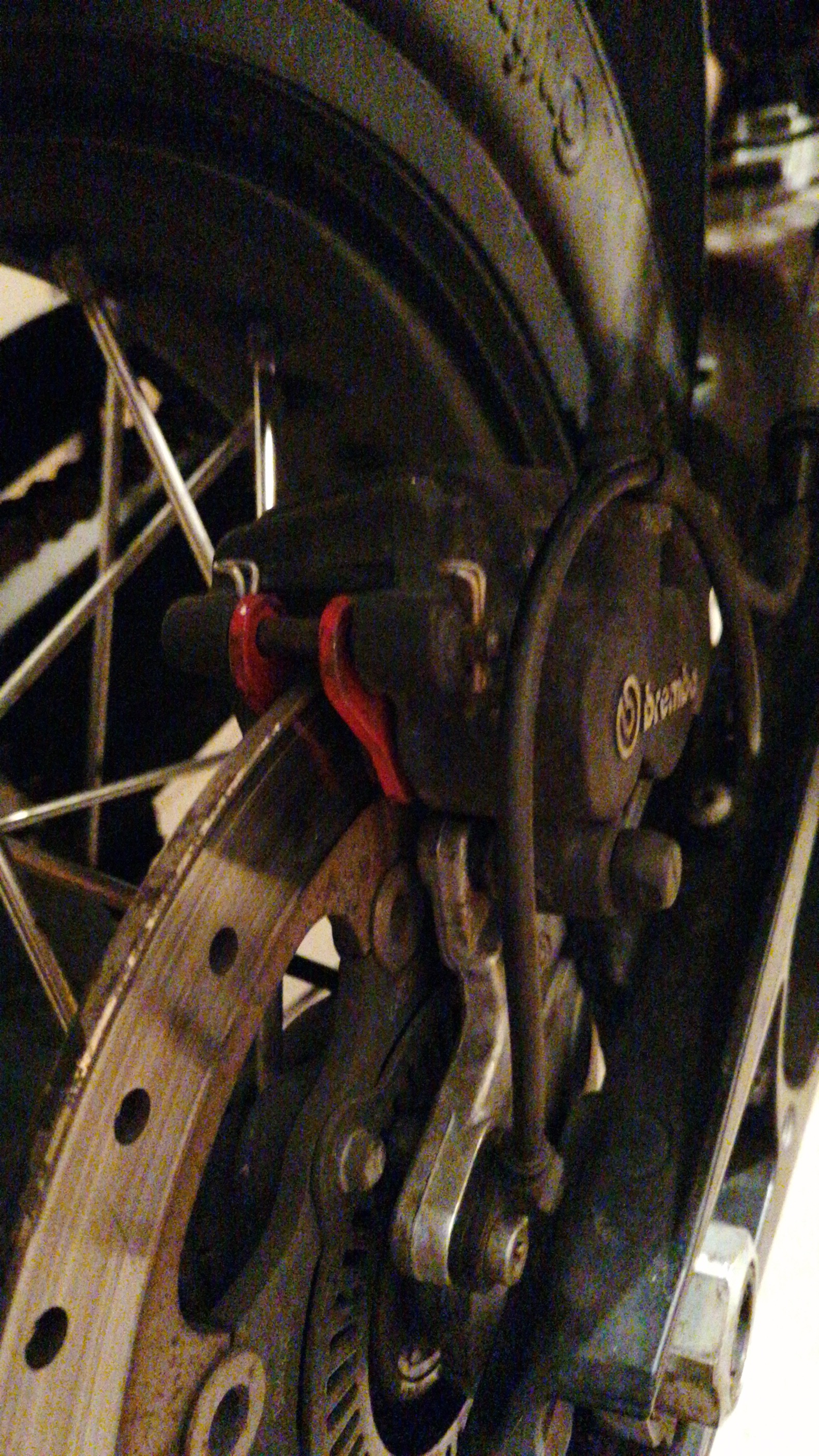

Pasticche posteriori finite.. Ora ho messo su le Brembo rosse..
