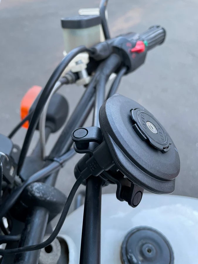

Ecco questa sarebbe la soluzione che vorrei adottare:
Staffa Touratech
Mirror mount Quadlock
Vibration dumpener Quadlock
Wireless Charger Quadlock
Con cabalggio collegato ad ACC2 (alimentazione sotto chiave)

Messaggioda Pierluigi S » 10 nov 2022, 9:37
Pollicino con questo vai benissimo, giusto per dovere di cronaca l staffa touratech è rimasta intatta, mentre l'anteriore della moto, preso al livello dello stelo destro, è andato totalmente distrutto con danni al telaio e al motore.

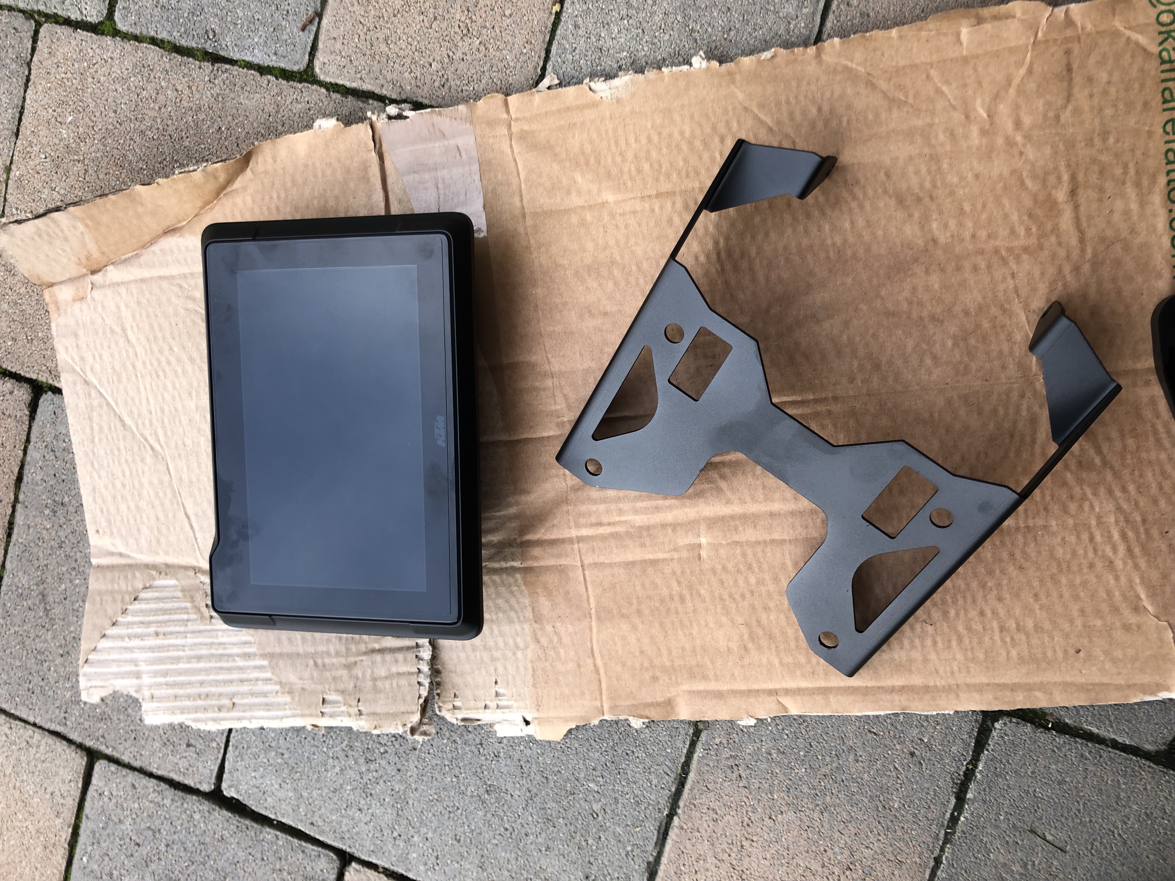

Messaggioda Pollicino1980 » 12 nov 2022, 12:37
Staffa TT arrivata e già messa in verniciatura. poi posterò lavoro finito.

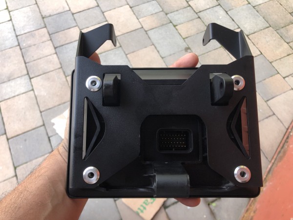

Messaggioda Pollicino1980 » 12 nov 2022, 14:31
Fatto, però non sono granché soddisfatto, ora lo schermo non lo si può più regolare in inclinazione e le rondelle per il silent block del display non vanno in battuta, potevano dare anche quelle più lunghe in dotazione alla staffa. Non so quanto durerà questo lavoro fatto con primer per inox e vernice nero opaco RAL 9005

Messaggioda novizio » 12 nov 2022, 14:53
Dovevi farlo a polvere.
C'è un adattatore per il traversino a cui ancori la basetta del navi, e lo puoi inclinare a piacimento.
Per zumo
Supporto di montaggio universale compatibile con Garmin Zumo (Traversino 12mm) https://amzn.eu/d/7XF8sPM
Pierluigi S
Messaggi: 396
Iscritto il: 2 dic 2021, 10:15
Re: Supporto Navigatore SADV 2021 - 3D definitivo
Messaggioda Pierluigi S » 12 nov 2022, 15:01
Cavolo bello nero, lo farò fare a polvere quando riprenderò la moto.

Messaggioda Pollicino1980 » 13 nov 2022, 18:25
Nero è una bellezza, finché dura va benissimo con primer e vernice per metalli, visto che il risultato finale è ottimo, se si sfoglierà lo svernicio e lo porto a fare a polvere. Non è che a polvere vai con un pezzo piccolo e ti fanno un prezzo decente, rischi veramente che tra una cosa e l’altra ti costi il doppio. Poi per il display della moto che non si inclina, poco male perché io non l’ho mai usato inclinato, inclinato non vedi molto causa riflessi. Appena monterò il resto vi posto le foto.

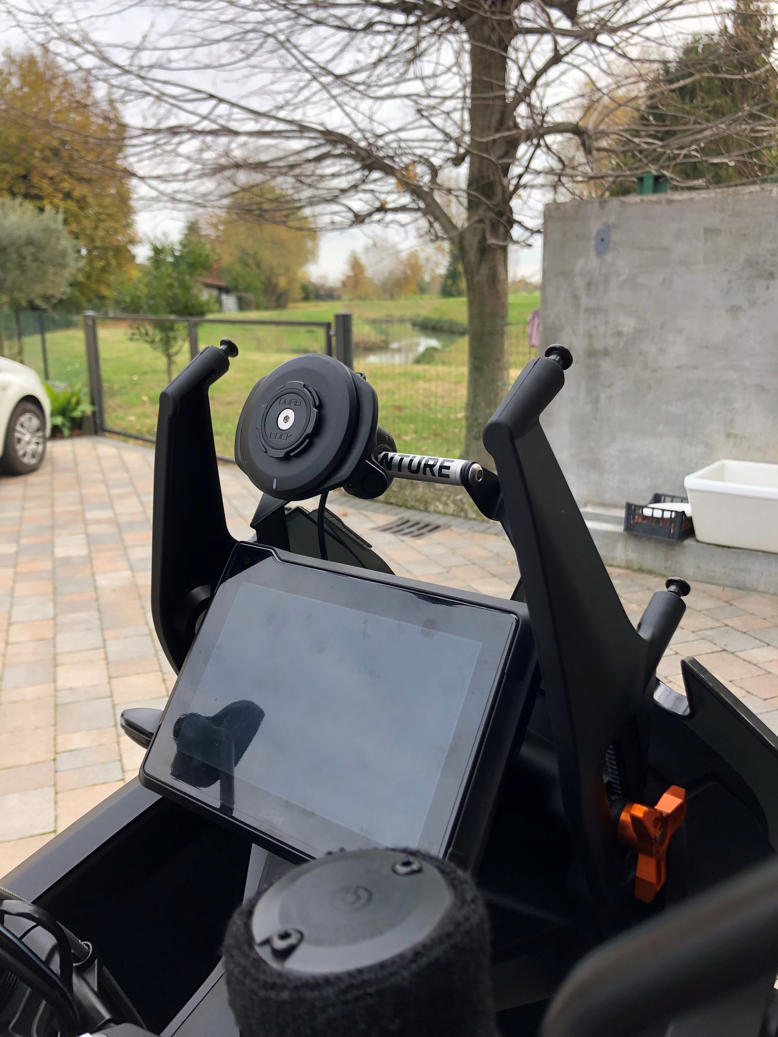

Messaggioda Pollicino1980 » 9 dic 2022, 8:25
Aggiornamento:
Lavoro ultimato con qualche modifica, sabbiato e verniiato staffa a polvere ed ultimato lavoro di passaggio cavi e collegamenti in ACC2 con alimentatore dedicato 12V/5V
