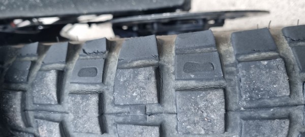

Restando in tema gomme, secondo voi cosa è successo a questa gomma? Ok che è una gomma ormai finita ma quelle specie di bolle scoppiate non le avevo mai viste, sembra quasi blistering.
Visto che si parla di gomme, mescole ecc scrivo qui poi male che vada spostiamo/cancelliamo.

secondo un venditore di Bridegstone, area manager Nord, e motociclista, hai raggiunto il sottostrato della gomma.
La comma è fatta da battistrada, sottostrato e carcassa.
In pratica, ha finito del tutto la gomma e devi cambiarla subito.
E' capitato a me su una Bridegstone VT26 anni fa.
Il sottostrato è molto morbido.
Alle volte, quando iniettano la gomma, entra nei tacchetti, rubando qualche millimetro al battistrada, ma la gomma è andata.

Kinobi ha scritto:hai raggiunto il sottostrato della gomma.
Anch'io direi.
Se aveva subito il blistering, ormai sono "bolle scoppiate"!
