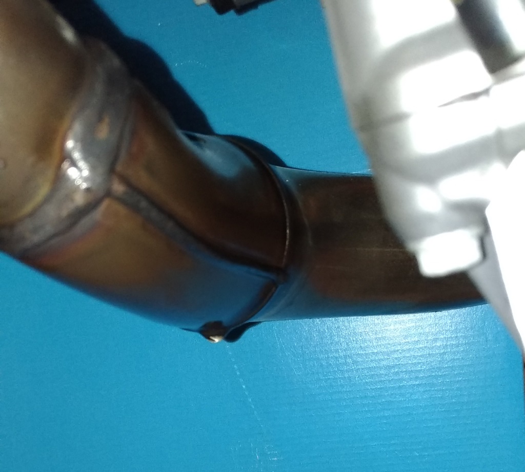

Ciao a tutti!
Vi aggiorno con un problema che sono riuscito ad identificare giusto oggi.
Da qualche giorno sentivo un odore di strinato provenire dal fronte della moto.
Ho scoperto in più riprese che si trattava di una delle sonde lambda a friggere un qualche lliquido.
Oggi mi sono reso conto che si trattava di una piccola perdita proveniente dall'ingresso del tubo del radiatore all'interno del motore.
La giunzione si trova poco sopra i collettori e a motore accesso fa colare proprio su una delle lambda.
Vi allego il video, non sono riuscito a cogliere la goccia che cade, ma se ci fate caso vedrete che si forma su di un perno poco sopra.
Spero sia utile a chi come me non dorme la notte per strani odori/rumori.

Ciao
Scoperto io anche stamattina la perdita che è identica alla tua........
Sarà il termostato?

Marco mac ha scritto:Sarà il termostato?
Hmm mai avuto problemi con la temperatura, non penso che il termostato porti a delle perdite...
Ad ogni modo devo passare dall'officina a breve, mi preoccupa relativamente, sarà un problema di guarnizione direi.

Ciao ragazzi,
anche io ho avuto lo stesso problema.
Ad una prima analisi il meccanico mi aveva frainteso, quando poi sono stato costretto a portare la moto con carro attrezzi non ha potuto far altro che vedere per bene ed aggiustarla!
Per sicurezza poi si è fatto 160km di giro..
Soluzione: Modificare la fascetta del tubo di collegamento tra motore e radiatore, lato sinistro inserzione radiatore, applicandone un'altra. Deve aver modificato anche qualcos'altro, di più centrale, ma non ho capito bene cosa.
A detta sua in primis montaggio fatto male ma sopratutto qualità della fascetta scadente. Non ho capito però perché me le abbia cambiate solo dove perdeva e non le abbia cambiate tutte, visto che si tratta sempre di sicurezza!
Faccio presente che ho contattato e minacciato tramite mail anche KTM Italia, non essendo il primo problema dovuto a montaggio e/o progettazione, che probabilmente avrà contattato il meccanico (non mi spiego altrimenti i 160km di prova..).
Se volete poi pubblico la foto con la nuova fascetta.

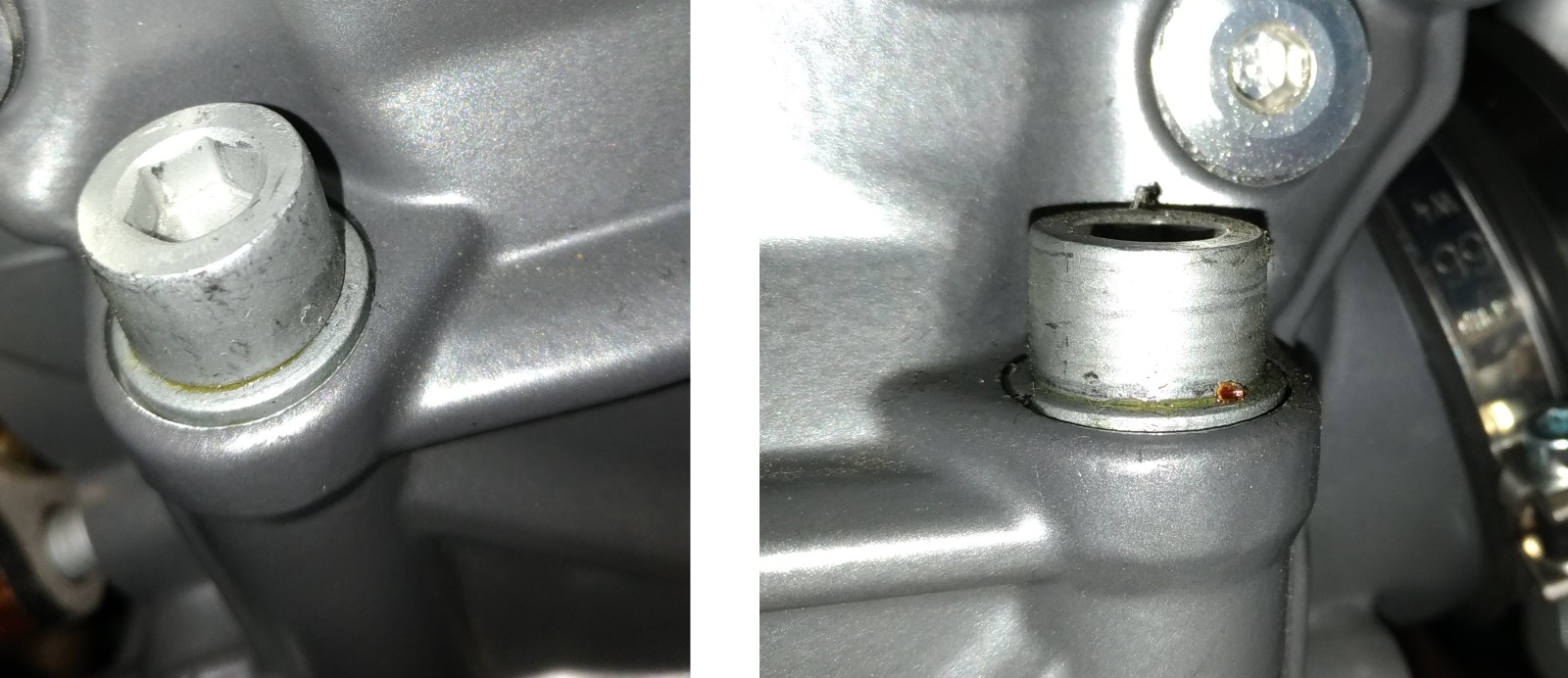

Salve, mi aggancio a questo post per riportare un episodio avuto ieri che sul momento mi ha leggermente impanicato...
Esco la moto dal garage nel sottopiano e la accendo, intanto infilo il casco e nel mentre sento puzza di bruciato, mi giro e mi accorgo che sale fumo all'anteriore, per intenderci un fumo tipo quello delle sigarette che avvolge il motore. O mamma! Siccome c'era poca luce fuori dal box, la riporto subito dentro e prendo il telefono per riprendere, ignorando che avrei dovuto concentrarmi su cosa stesse bruciando... e da dove stesse provenendo. Comunque spengo il motore, poco dopo riaccendo e tutto finito. Giusto il tempo di riprendere la sfumatina finale.
https://drive.google.com/open?id=1o4mqz9uT_38Pm5LEELsaHSwoGnndTeaY
Rimanevano delle macchie di liquido sul pavimento sotto il collettore. Ho controllato eventuali perdite di olio e mi è sembrato tutto ok, non ho visto colature dalle guarnizioni del motore o dai carter. Ho quindi usato la moto regolarmente.
Era semplicemente dello spurgo del liquido di raffreddamento? Stasera ho ricontrollato e ho ritrovato le stesse macchiette sotto il collettore, in corrispondenza del raccordo. Il liquido è semi viscido al tatto e sul trasparente. Foto dal basso dove si vede il gocciolamento.
Così rifettendo, ho ripensato che passando dietro lo scarico appena accesa la moto, mi era schizzato del liquido in faccia. E ho ricollegato che un paio di altre volte, nei giorni precedenti, mentre ero in viaggio ho sentito puzza di bruciato per qualche momento.
Mi rendo conto che ho la fisima tipica dell'ignorante. Ma ho il tagliando nei prossimi giorni, almeno mi rendo conto per tempo se la cosa è meritevole di essere attenzionata e ci vado con cognizione di causa.
Tanto che ci sono, vorrei chiedere come mai si vede dell'olio tra questi bulloni e le rondelle? Spurga olio motore?
