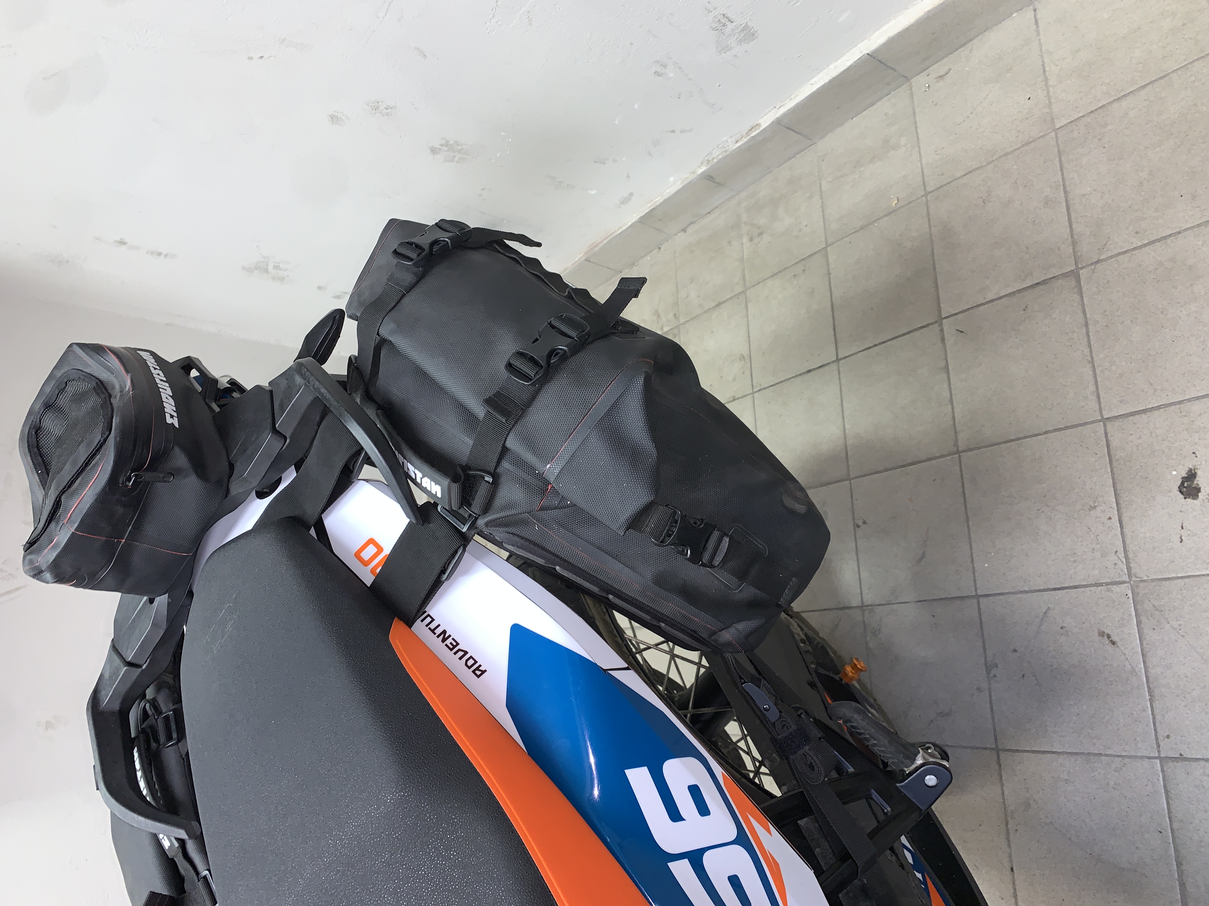

Ma se vuoi mettere le borse morbide perchè usare anche i telai? Enduristan fa il paracalore da attaccare allo scarico per tenere la borsa distanziata, io mi trovo molto bene con le Blizzard misura L senza alcun telaio.
Oppure ci sono anche Mosko o Kriega (con altro prezzo), e anche Lone Rider ora propone borse morbide tipo Mosko. Tutte queste ultime però hanno il problema che passano sopra la sella, mentre le Enduristan puoi farle passare sotto e quindi la sella rimane tutta libera.

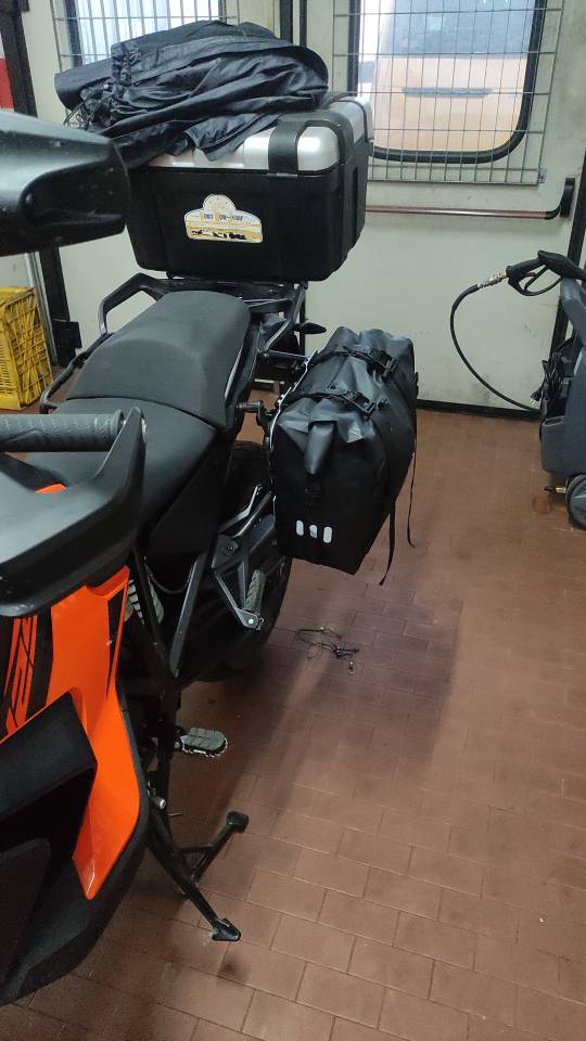

Ciao, anch'io avendo delle Blizzard Enduristan e volendo tenere montati i fianchetti posteriori, mi sono scervellato per qualche tempo alla ricerca di telaietti compatibili; alla fine mi sono deciso e me li sono costruiti: due barre da un metro di ferro tondo da 10 mm di spessore, quattro piastrine 40 x 40 mm da 3 mm di spessore, una morsa da banco, un piegaferro, una saldatrice ed un flessibile con dischi da taglio e molatura; come finitura dopo una bella carteggiata mano di antiruggine, due mani di smalto nero opaco e finitura con gomma liquida effetto goffrato.

Ecco un'altra foto lato marmitta

Che lavoro! Complimenti!

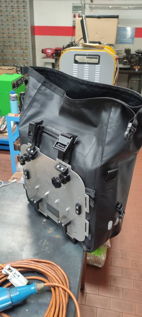

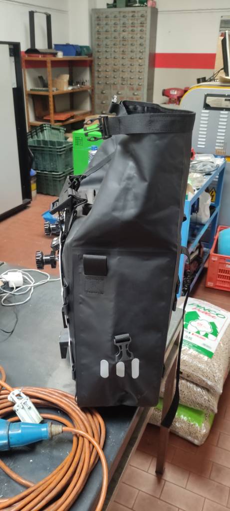

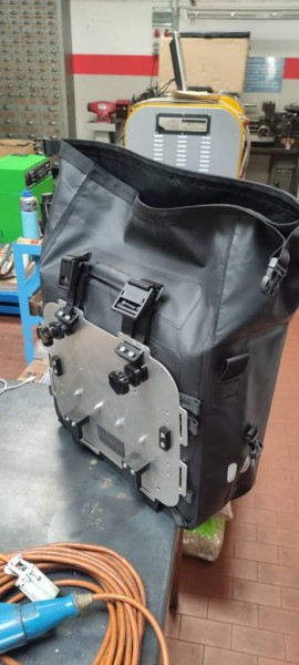

io ho fatto questo… su 1290 sa utilizzando i telaietti givi… (quindi direi universali per quanto riguarda il discorso monokey)
piastra esterna… valigia bagtecs..piastra interna.
occorrente:
telai givi
stampante 3d
qualcuno che taglia le piastre al
Inviato dal mio M2007J17G utilizzando Tapatalk

Bel lavoro

Bravissimi entrambi!
