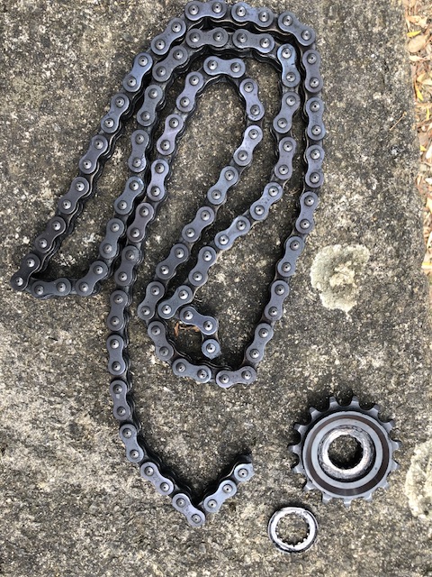

In attesa torni la bella stagione, complice un piccolo sconto del 10% sia da Farioli (solo su le P.P. e P.W.) che su e-Bay, mi sono preso l’occorrente per operar la sostituzione della trasmissione finale; nella fattispecie ho così acquistato: :arrow:
- dai bergamaschi KTM la corona da 40 denti bimetallica (Stealth) - il pignone silenziato (o gommato) da 15 denti e la rondella da ribattere sul dado pignone;
- sulla Baya (Borozzino Moto) la catena da 114 maglie DID 520 VX3 Gold ed una maglia di chiusura in più, qualora la ribaditura di quella fornita non andasse a buon fine.
La Dukina si sta avvicinando ai 33.000 km. e, come avevo già scritto, malgrado corona/pignone stessero ancora in buone condizioni, la catena d’origine alterna zone di tensione ad altre più lasche …in poche parole è arrivata :!:
Ormai presumo farò il lavoro al cambio dell’ora, cioè verso aprile, notiziando in merito dato che sarà pure questa “una prima volta”; ho già lo strumento della Ognibene per ribattere la maglia di chiusura.
To be continued … :wink:
