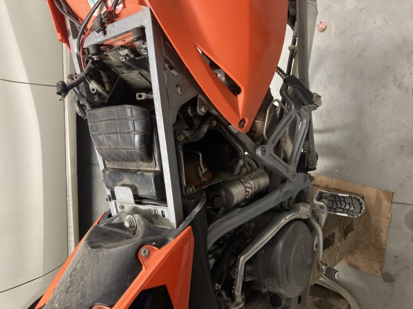

Ciao ragazzi sto smontando forche e mono per farli revisionare… qualcuno sa dirmi se ci sono tecniche rapide (trucchi) per facilitare la rimozione del mono? Ad occhio mi sa che devo sfilarlo dall’alto e qui di devo togliere la cassa filtro aira….

Se non avessi messo la foto pensavo che parlassi del 690...

Messaggioda loferico » 20 mar 2022, 6:32
Ops , hai ragione ! Sono talmente impallato in questa fase che non me ne sono reso conto

E’ un 640 enduro… ho capito che dovrò smontare il telaietto reggi sella… qualcuno saprebbe indicarmi le coppie di serraggio?

Messaggioda webspider » 22 mar 2022, 22:05
ti dovrebbe bastare svitare le viti del telaietto vicino alle pedane, allentare quelle vicino al serbatoio
togliere il filtro
controllare i cablaggi e alzare il telaietto ruotandolo sulle viti che hai lasciato vicino al serbatoio
e sta sopra alla moto
