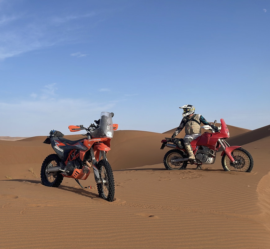

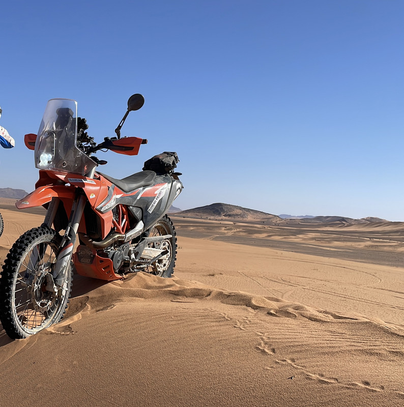

ciao a tutti, sono appena tornato da uno splendido viaggio in Marocco con il mio 690 enduro, tutto bene, motore infinito...con 14-46 ho toccato i 183km-h su strada. su sabbia e su pista il motore tiene bene, peso buono che permette di muoversi bene sia in pista che sulla sabbia
i miei compagni di merende mi dicono che le sospensioni fanno pena, specialmente posteriore, in effetti scalcia parecchio rispetto alle loro . io non sono uno che ci capisce molto di sospensioni, ma in effetti la trovo un pò troppo rigida di retrotreno. su asfalto invece va benissimo .
la forka l'ho fatta sistemare da Rampoldi.
secondo voi ha senso cambiare il mono?

Che belle foto, il deserto mi ha sempre affascinato...

Anch'io cercherei d'imparare a "leggere" meglio il comportamento delle sospensioni, la dotazione del 690 non è male e da quello che si vede non mi pare che i tuoi compari cavalchino l'ultimo grido tecnologico......

Sono anni che giro per le piste e le sabbie africane da autodidatta , quindi giro organizzati da me . Fino ad ora sempre con Wr450 e mi sono sempre trovato bene. Indurivo un po’ la compressione e via … ora sono fermo da 5anni e quest’anno ho ripreso con l’enduro per i viaggi . Davanti mi hanno cambiato le valvole perché non avvertivo variazioni ai diversi click . Ora si . Forke sistemate da Rampoldi sospensioni e sono abbastanza soddisfatto per l’anteriore . Dietro invece la trovo eccessivamente dura nello scassato , certo non siamo pilotoni e ci adattiamo a quello che abbiamo. Il dominetor che si vede in foto ha sospensioni non originali e va alla grande …certo il motore lascia a desiderare e bisogna dare palate di gas per farla andare …il 690 è un missile.
