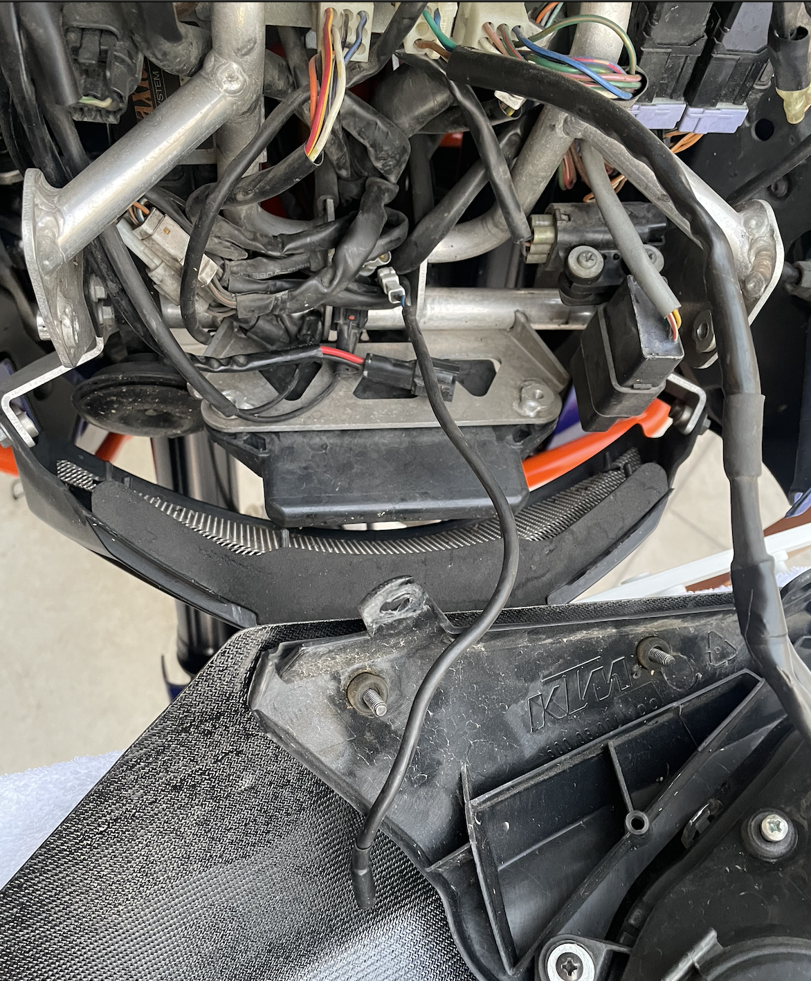

0RS0
Messaggi: 665
Località: Padova
Re: Sensore temperatura esterna
Messaggioda 0RS0 » 29 ott 2023, 21:00
Ieri ho tolto il faro e già che c'ero ho rimosso la sonda temperatura che non funzionava.
è una cosa decisamente semplice.
ora si visualizzano semplicemente dei trattini ----.
